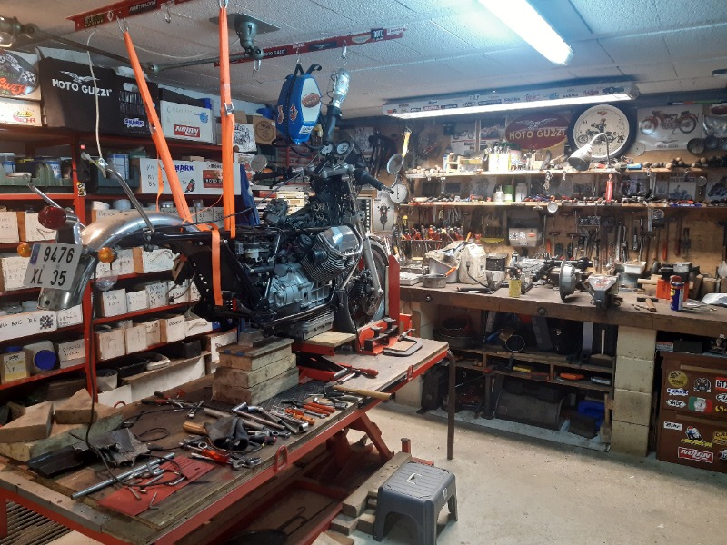

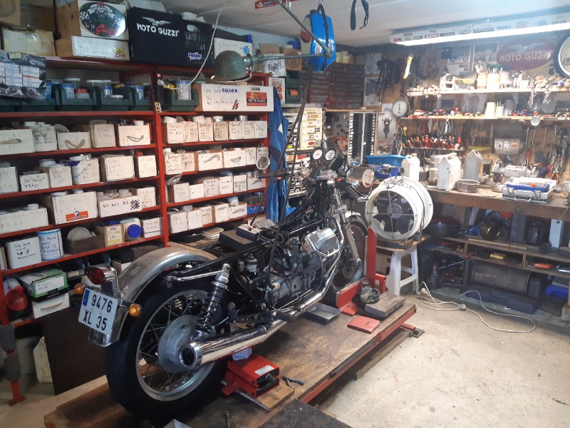

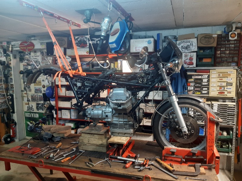

Mon 1000 S avait besoin d'une petite révision Mecanique
Partage en photos

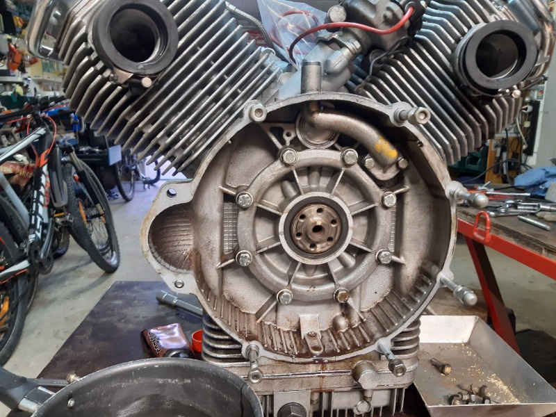

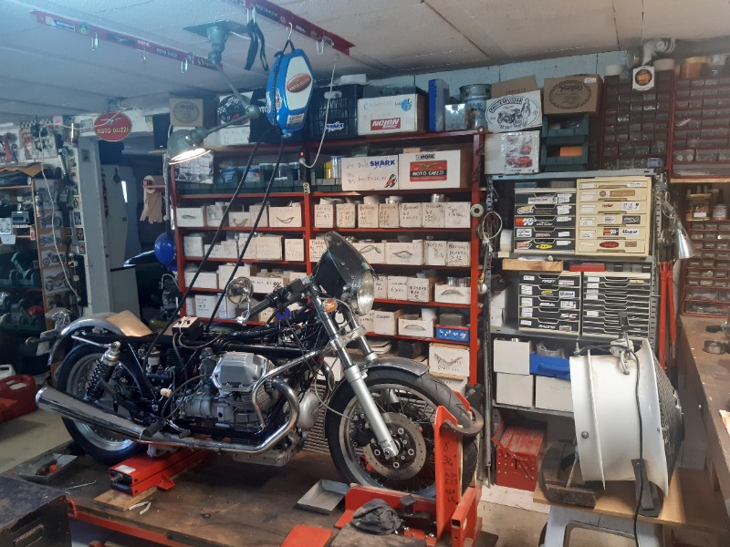

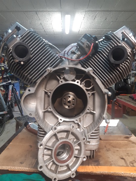

Pret à décadrer
Decadrage

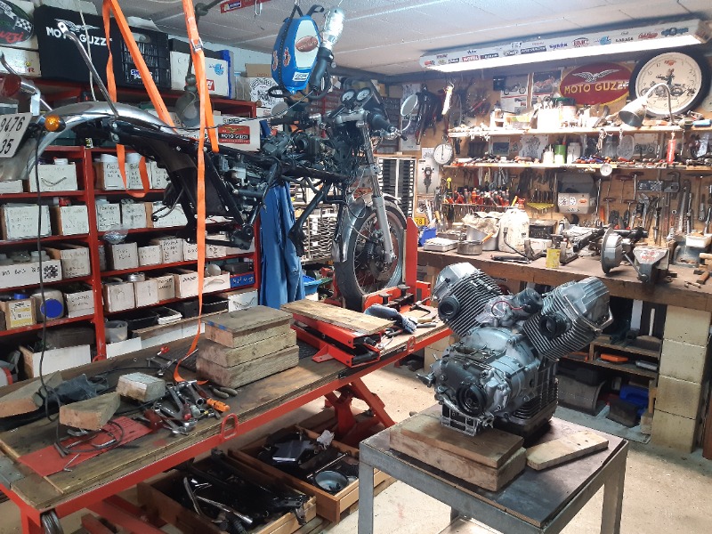

C'est sorti, ya plus qu'à

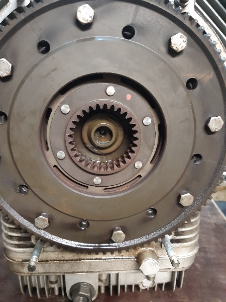

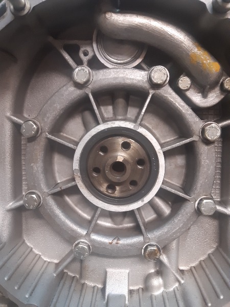

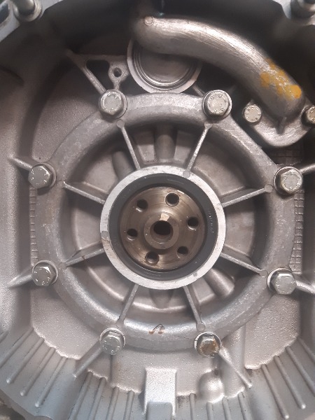

Fuite confirmée côté embrayage
C'est bien gras

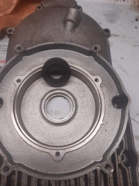

Joint Spy mort ( c'est rare !)
Dépose palier et pose d'un nouveau Spy en viton . la pastille de l'arbre à came a été comatée à l'araldite métal.

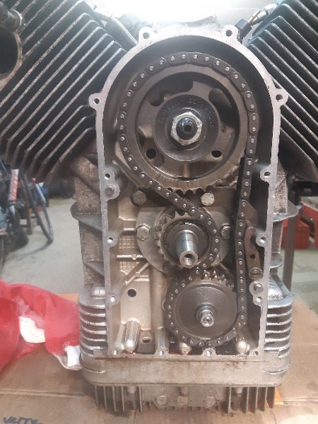

Tant qu'on y est: contrôle côté distri: impec
Changement du Spy côté alternateur par précaution

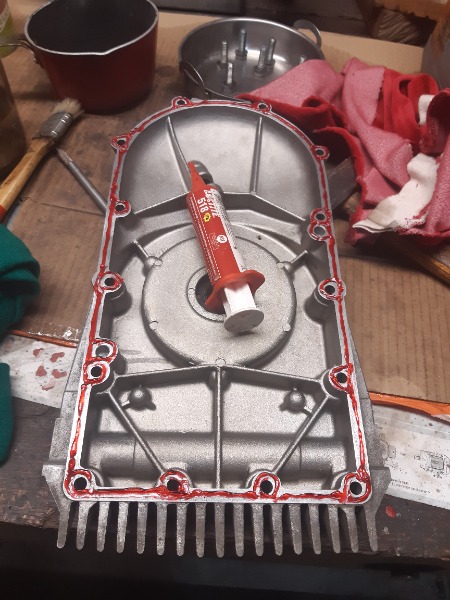

Remontage à la loctite 518.. avec joint coté distri, et sans joint coté palier parce que le joint de merde à chié au serrage. attention quand vous prenez des joints, il y a du bon et aussi de la merde.

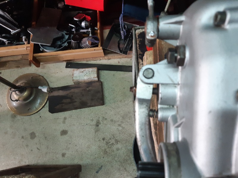

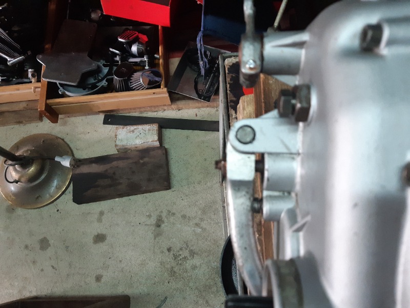

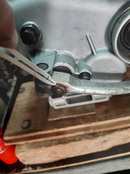

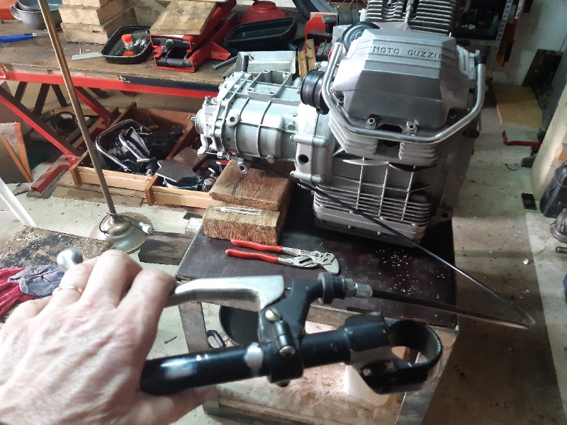

Dégripage de la vis de réglage de l'embrayage ( remontage avec de la graisse au cuivre
Optimisation de la souplesse de la poignée avant remontage dans le cadre
Après essai, la poignée demande le moins d'effort quand la fourchette en position débrayée est parallèle à la fonderie de boite (cylindre d'entrée du piston de tige d'embrayage)
Embrayé
Débrayé

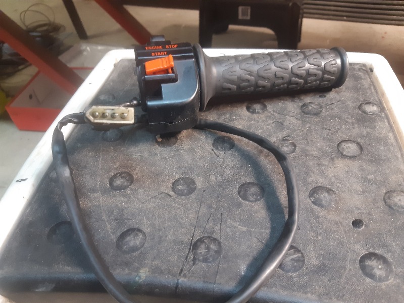

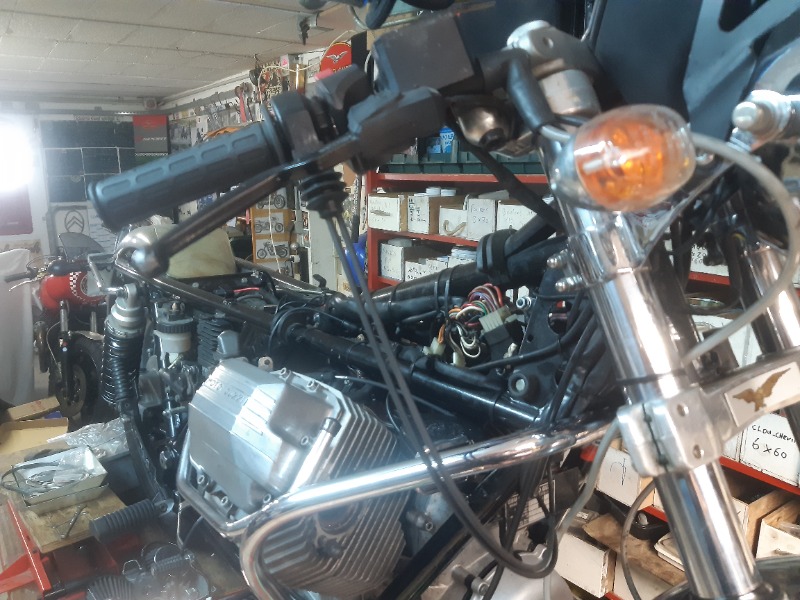

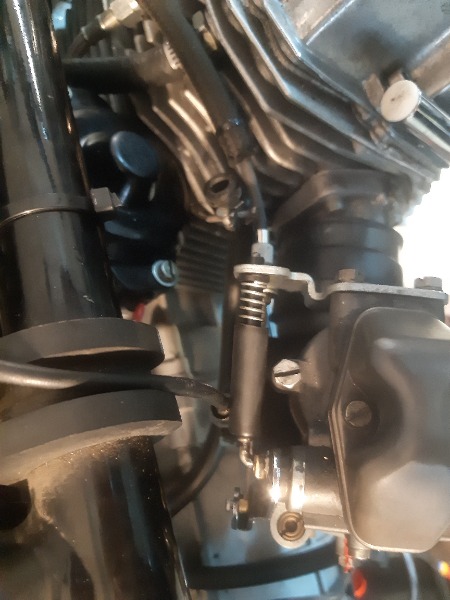

Changement de la poignée de gaz (simple cable avec dédoubleur . système un peu merdique)
Installation d'une tomaselli daytona double cable

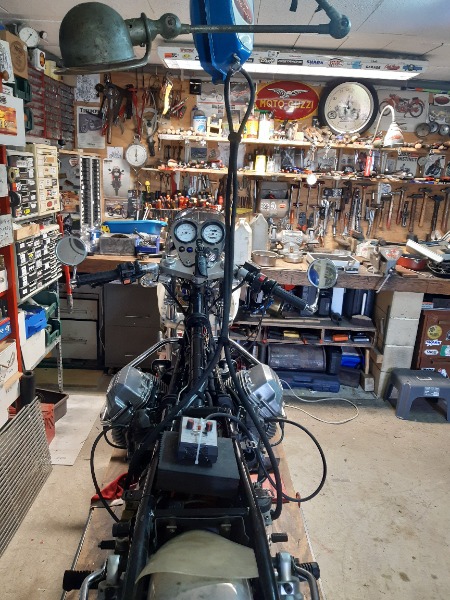

Cablage avec gaine de frein VTT shimano téflonnée et cable de vélo route avec boule retravaillée pour entrer coté poignée. Boule (rouleau) côté carbu. Attention il faut une boule spéciale côté droit (pas de vis debordante ). Sinon ça coince sur la tige du starter. Protection de la gaine de cable par une durite au niveau du cylindre pour que le teflon intérieur de la gaine ne fonde pas

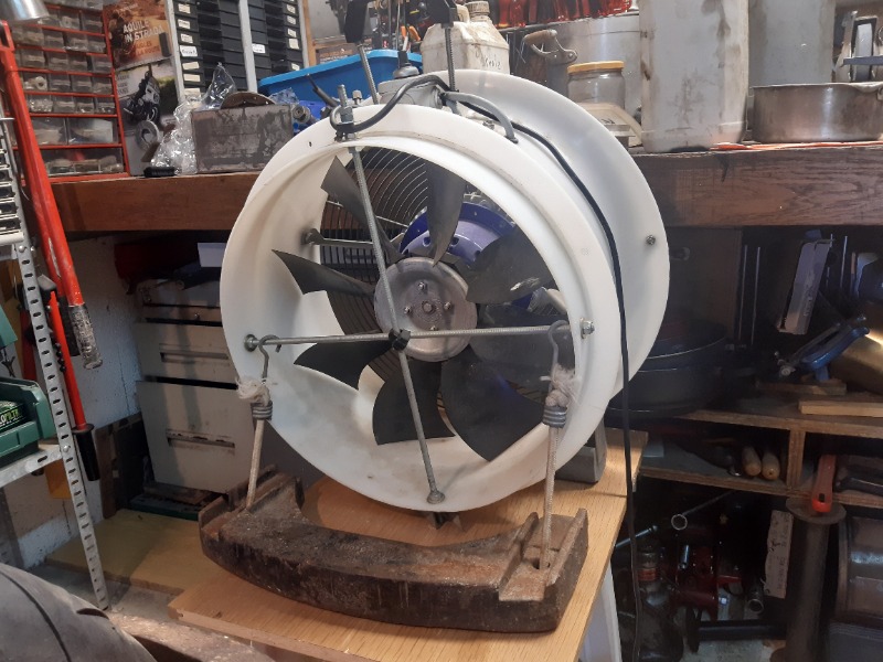

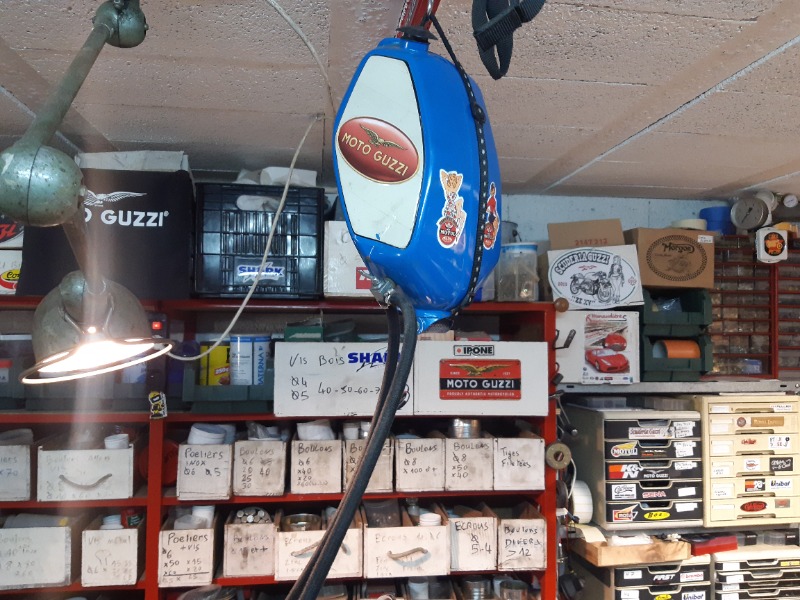

Preparation essai synchro avec nourrice et ventilation forcée pour pouvoir prendre son temps sans surchauffe

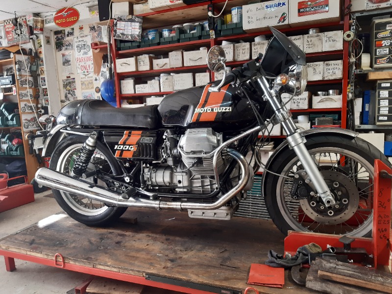

Fin de chantier
Partage en photos
Pret à décadrer
Decadrage
C'est bien gras

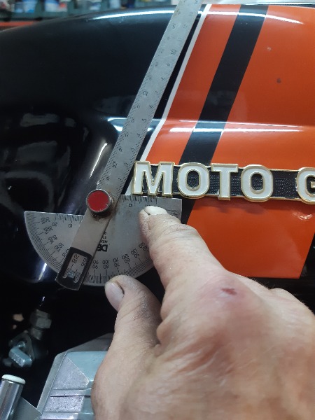

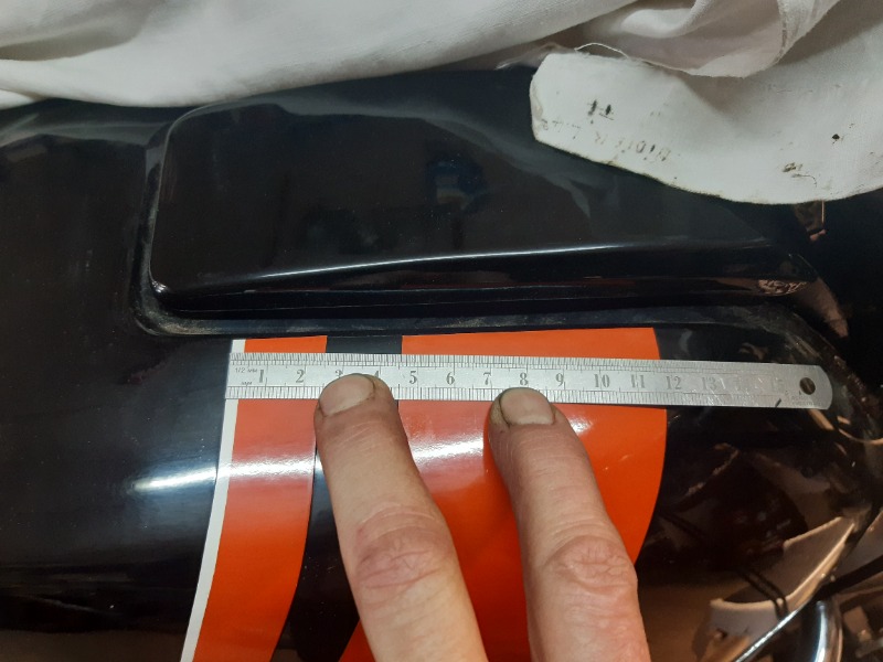

Bonjour Denis, petite question déco. Tu pourrais me donner la largeur des bandes (les rouges et la blanche), l'espacement entre les 2 bandes rouges et leur inclinaison?
Merci.
Merci.
3 years 3 months ago #2070
Réponse de Denis Le Bas sur le sujet Revision meca d'un 1000S
