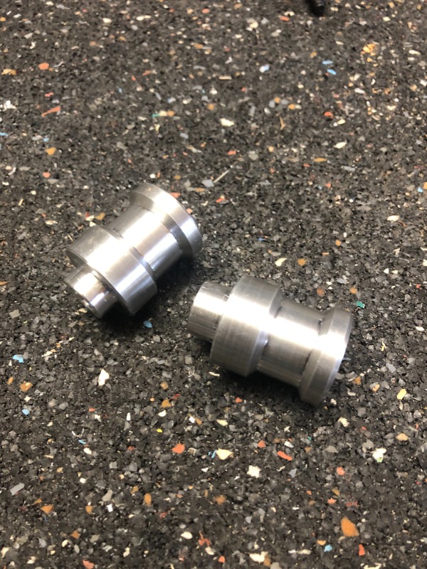

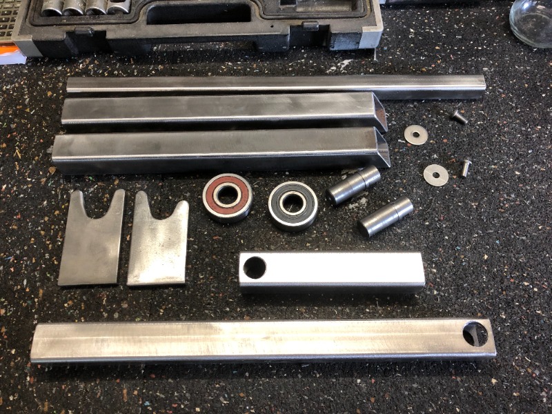

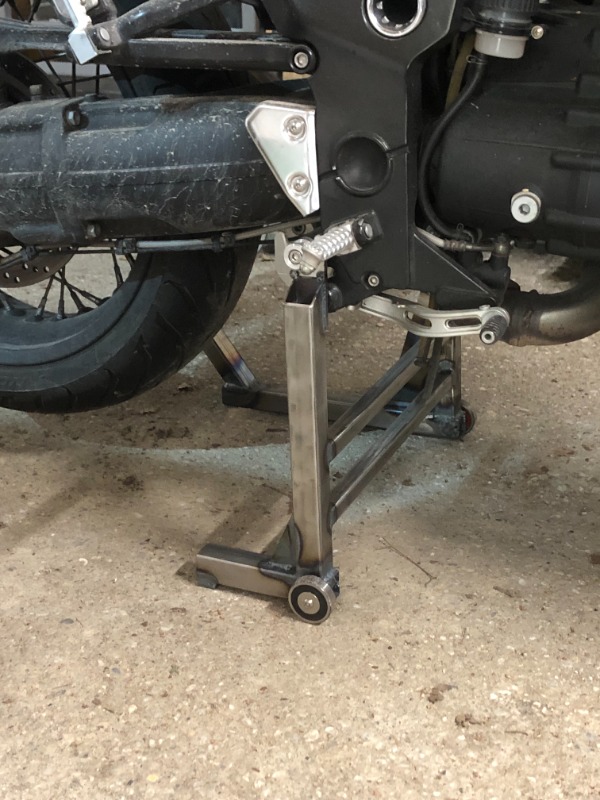

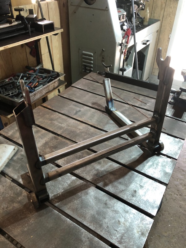

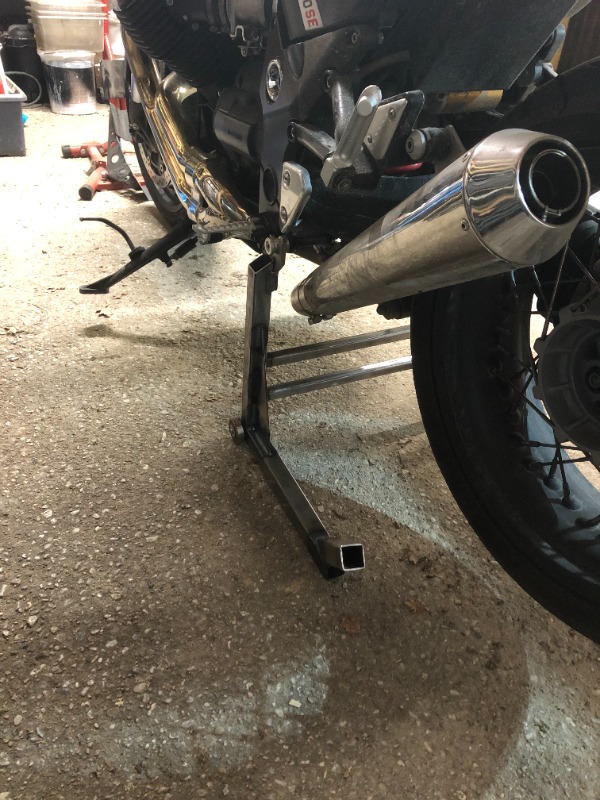

J'ai fini par fabriquer la mienne... Mais dans un premier temps pour effectuer des vidanges tu peux déjà utiliser un bloc roue avant classique.
2 years 8 months ago - 2 years 8 months ago #2607 par Zgood
Réponse de Zgood sur le sujet Béquille centrale / béquille d'atelier Griso
je peux te filer les dimensions si tu veux

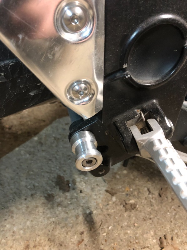

J'ai bien compris où prendre appui (merci Zgood pour la confirmation en photo). Les diabolos sont obligatoires ?
Comment prendre appui avec ce type de béquille ?

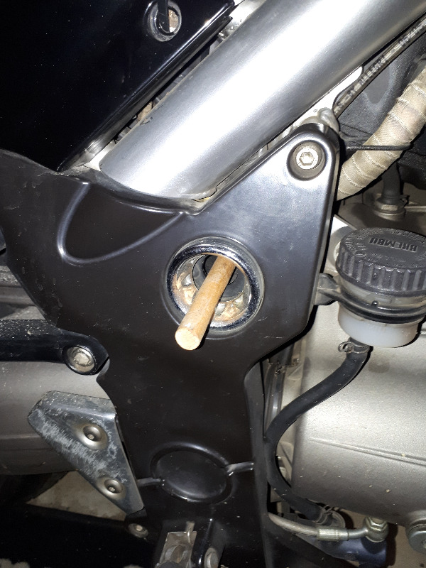

Peut-être une possibilité d'utiliser ce système de levage en se servant du trou des platines latérales...
2 years 8 months ago #2634 par Bernard
Réponse de Bernard sur le sujet Béquille centrale / béquille d'atelier Griso
Il faut un endroit pour lever et un autre pour empêcher de basculer en avant ou en arrière.
2 years 8 months ago #2635 par Zgood
mef c'est juste de la déco ! C'est du plastique, le diamètre du passage intérieur est plus grand que celui du cache, tu vas le péter.
