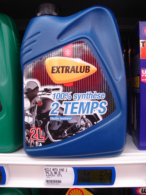

2 years 4 months ago #2972 par Le Druide
Réponse de Le Druide sur le sujet Huile moteur
Une p'tite dernière sur l'huile pour nos Guzzi !
Photo que j'ai prise chez Leclerc, y a kek temps maintenant. Sont forts chez Leclerc, côté marketing emballage, toussa !
2 years 4 months ago #2973 par Tess
Réponse de Tess sur le sujet Huile moteur
Ben quoi...2 cylindres...2 temps ! 3 cylindres t'attends !

2 years 4 months ago #2989 par RémyB
Réponse de RémyB sur le sujet Huile moteur
haha, bien vu, l'amivoisin ...
