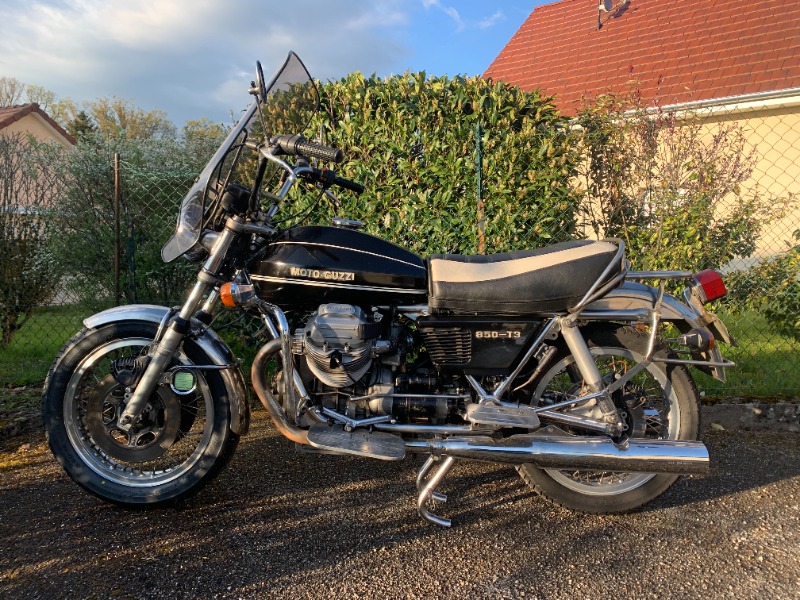

Bonjour, je suis nouveau, je m'appelle Hervé et j'habite en Haute-Saône (70).
Merci de m'accueillir à la Scud.
J'ai 8 ans de plus que mon T3 qui est de 1975.
Je résume: grosse fumée noire, perte de puissance puis arrêt et piston gauche percé...
Changement cylindres, pistons, vérif étanchéité soupapes, réglage culbus, carbus et allumage ok mais le cylindre gauche chauffe anormalement. Pour tout dire il devient bouillant en quelques minutes et fume, plus particulièrement au niveau de la soupape d'échapement.
Peut être un avis à me donner...
Hervé
