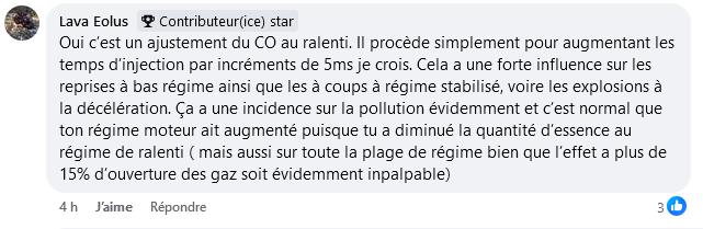

Salut, qui peut m'expliquer a quoi sert réellement la fonction CO dans guzzidiag ,que l'on peut modifié facilement et son incidence sur le moteur ?
Sur ma Norge ,il était a 17 ,là je l'ai mis a 1 et a part une légère augmentation du régime moteur ,elle tourne nickel...!!!
Y a t'il un rapport avec le CO de l'anti-pollution ( monoxyde de carbone) ?
