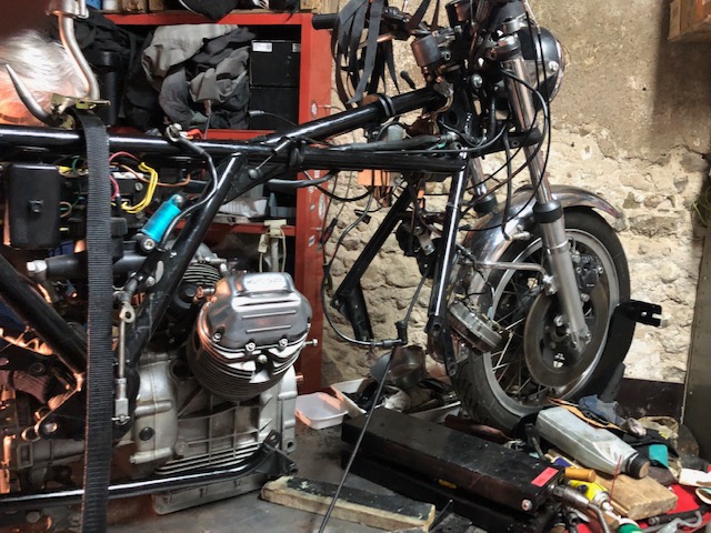

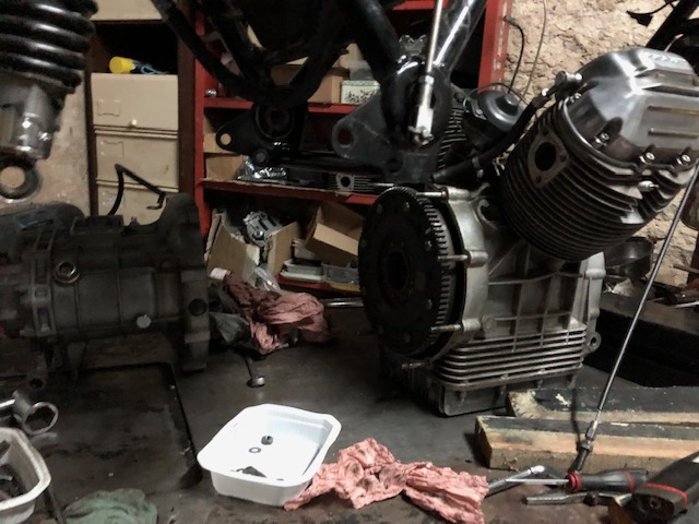

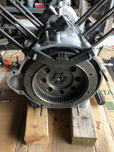

Aujourd'hui décadrage de ma T3 en vue d'une remise en forme et d'un rajout de vitamines.
Le moteur est sorti du cadre, démontage à venir

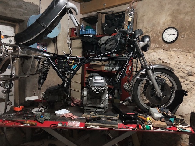

3 years 3 weeks ago #1790 par Bernard
Réponse de Bernard sur le sujet Remise en forme d'une T3
Y a longtemps que je n'avais pas vu une photo de Guzzi décadrée.

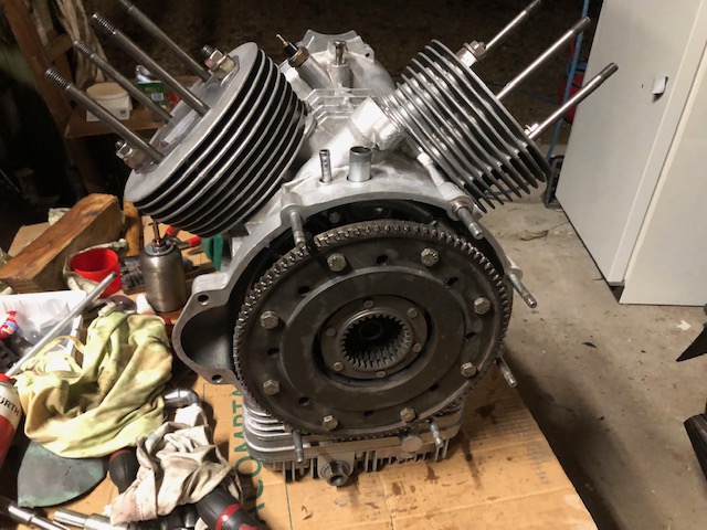

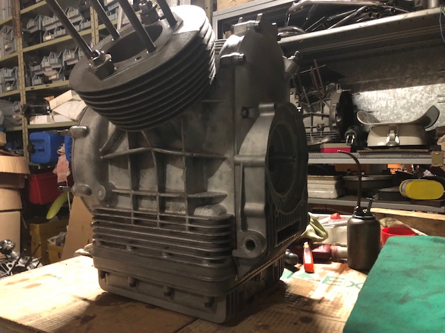

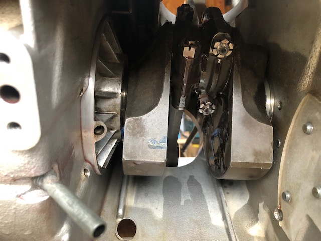

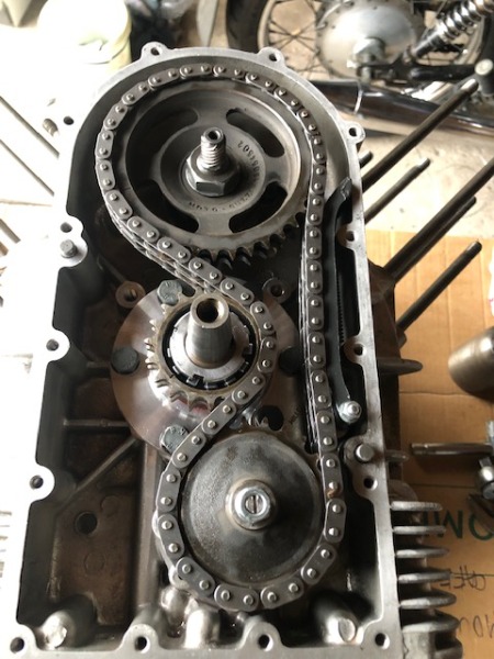

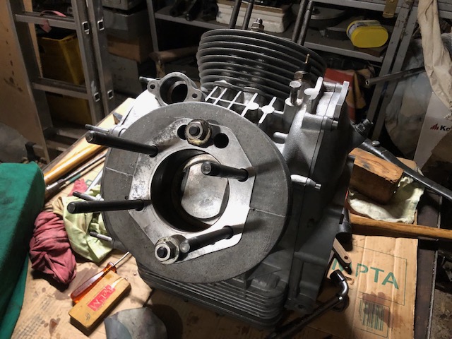

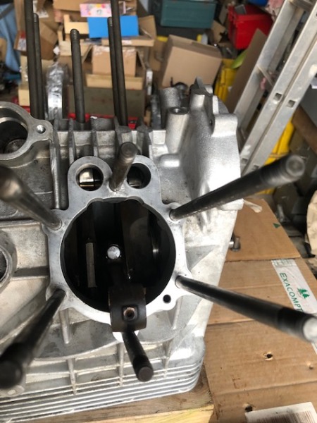

ca avance, nettoyage épurateur 50000kms un quart rempli,coussinets neufs, resurfaçage du carter à l'emplacement de la pompe à huilechaine de distribution neuve avec tendeur automatiqueArbre à cames P3, poussoirs neufs, cylindres pistons d'occase 850 Nikasyl à la bonne quote,segments neufs, embrayage  avec volant plus leger de Le mans, -1kg Il reste les culasses.

J'ai mis également une pompe à huile plus récente.
Question technique:
Avec l'alternateur Bosch, le spi du carter de distribution porte sur l'alternateur et fait 28-38-7.
Je mets un alternateur Saprisa et le rotor, comme sur l'alternateur Eletrex ne porte pas le spi.
Il faut que je rebague la queue de vilo ou je mets un spi 20-38-7.
Merci de m'éclairer.
3 years 1 week ago #1828 par Tess
Réponse de Tess sur le sujet Remise en forme d'une T3
20*38*7 ? Avec le Saprisa j'ai du 20*38*8
3 years 1 week ago #1829 par Tess
Ce tendeur là, j'ai viré le ressort, ça chantait grave , trop tendue la chaine, mais je sais aussi que ce ne sont pas tous les mêmes.
3 years 1 week ago #1830 par Zgood
Réponse de Zgood sur le sujet Remise en forme d'une T3
moi je changerais la taille du joint spi...
Par contre j'avais souvenance que le saprisa était sur des machines plus récentes et que la queue de vilo n'avait pas la même longueur et que du coup ça ne se montait pas. Sur mon strada j'avais un saprisa et je ne pouvais pas monter de bosch. Le T3 a la même queue de vilo ?
3 years 1 week ago #1833 par Tess
ça rejoint ce que je dis...le 20*38*7 n'existe pas je crois (du moins pour les Guzzi), le spi pour diam du vilo est en 20*38*8
Et je ne crois pas non plus que la monte soit possible du coup pour l'alterno.
3 years 1 week ago #1835 par Zgood

3 years 1 week ago #1838 par Olaf le Gros
Réponse de Olaf le Gros sur le sujet Remise en forme d'une T3
C'était pas un allumage Ducati sur le Strada? Effectivement alors queue de vilo différente. Mais normalement même vilo pour Saprisa et Bosch (d'après la Guzzithèque), en revanche joint spi différent.
3 years 1 week ago #1840 par francis 45
Réponse de francis 45 sur le sujet Remise en forme d'une T3
Le SAPRISA se monte sur un vilo conique comme la T3.
Il s'arrète au cône et ne recouvre pas la queue du vilo jusqu'au bout comme le BOSCH
Un spi 20-38-8 c'est parfait,
J'ai mis un tendeur ayant déja servi avec un ressort déjà détendu.
La tension avec un neuf me semblait trop forte, ça m'a fait peur, j'aurai pu me passer de tendeur sur la chaine neuve,
Mais elle va se détendre.
3 years 1 week ago - 3 years 1 week ago #1841 par Tess
Voilà épicétou
Mais bon sans tendeur guide c'était risqué quand même...le tendeur seul sans ressort c'est mieux

3 years 1 week ago #1845 par Olaf le Gros
Oui pardon, je parlais de l'alternateur pas de l'allumage, tu m'avais compris  .
3 years 1 week ago #1846 par Olaf le Gros
Sur mon précédent tendeur, pas un bruit, tension nickel. Avec le nouveau tendeur (le même), effectivement ça siffle. Ils ont changé le ressort ou quoi?
Voilà épicétou
