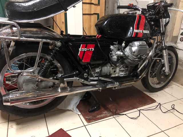

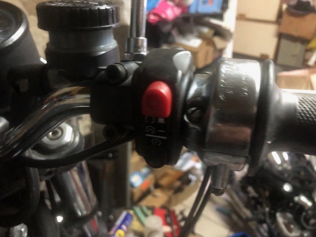

Dernière finition avant démarrage, changement de poignée et bouton de démarrage.

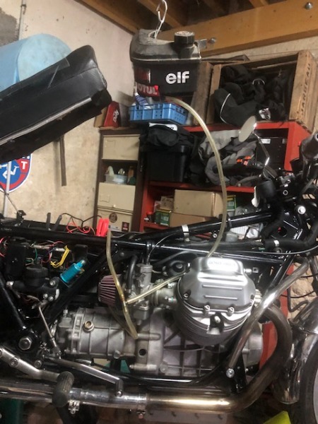

Problème d'amorçage du circuit d'huile, l'huile ne monte pas,
Redémontage du carter inférieur et réhausse, pas d'anomalie,
Si vous avez des idées, je suis preneur.
J'ai démonté le témoin d'huile et rempli avec entonnoir le conduit pou réamorcer,

T'es sûr du clapet, de la pompe à huile ? Du circuit en somme...
3 years 2 months ago #1923 par Tess
Réponse de Tess sur le sujet Remise en forme d'une T3
T'as mis de l'huile ?
3 years 2 months ago #1924 par francis 45
Réponse de francis 45 sur le sujet Remise en forme d'une T3
Le clapet  a été nettoyé et remonté et il fonctionne en surpression.
Les conduits  ont été nettoyés et soufflés.
3 years 2 months ago #1925 par Tess
La pompe qui n'amorce pas ? Peut-être mettre de l'huile par les culasses en appuyant sur le démarreur sans démarrer ?
3 years 2 months ago #1926 par francis 45
C'est bon, l'huile circule après réamorçage par le témoin. Ouf.

Remplissage du circuit en démontant le témoin de pression d'huile,  .
