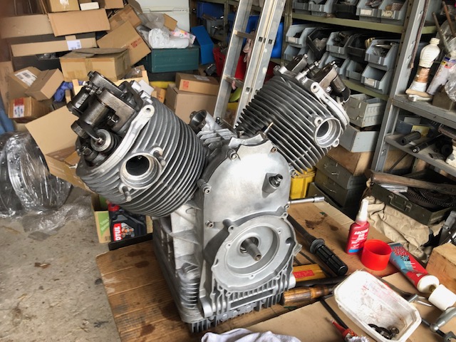

Après éssai le Saprisa monte bien.
Le moteur a retrouvé ses culasses toutes propres et controlées avec une soupape neuve, les autres étaient en bon état
Je n'ai pas respecté au pied de la lettre le calage des ressorts avec rondelles, j'ai mis moins serré.

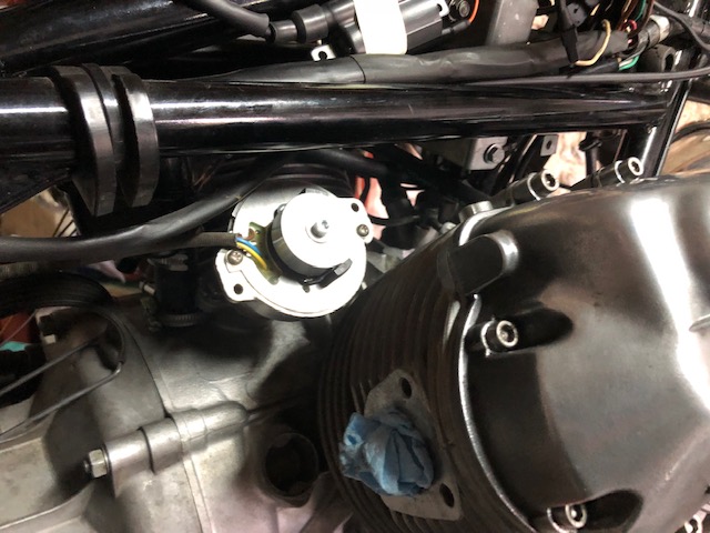

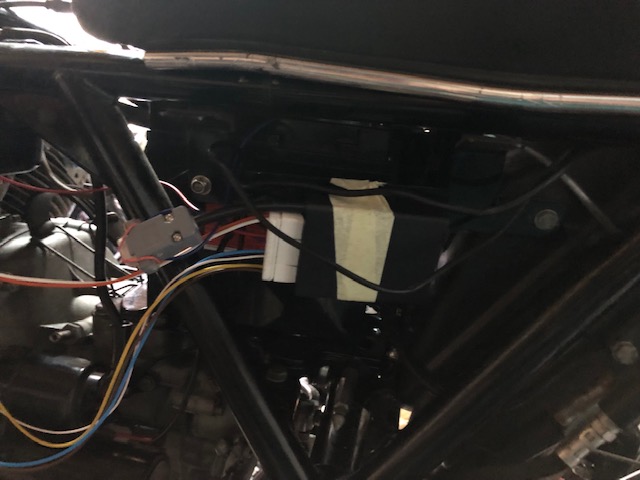

3 years 2 months ago #1895 par francis 45
Réponse de francis 45 sur le sujet Remise en forme d'une T3
ça avance tranquillement.

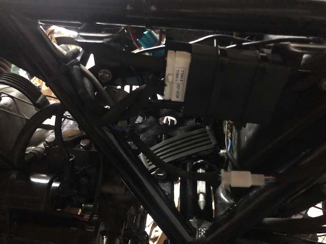

Moteur recadré, mise en place de l'allumage Ignitek.
Je vais passer à l'adaptation des Dellorto en 32
3 years 2 months ago #1897 par Zgood
Réponse de Zgood sur le sujet Remise en forme d'une T3
t'as fait un plateau maison pour l'allumeur ?
j'utilise les allumeurs avec l es plateaux motoplat mais ça se fait rare...
ça a l'air bien ton truc, c'est du effet hall tes capteurs ?
3 years 2 months ago #1899 par francis 45
C'est un adaptateur vendu par Ignitek effet hall avec diode pour le préreglage.
ça se monte dans  un allumeur classique.
3 years 2 months ago #1901 par Zgood
ah cool je ne savais pas qu'ils avaient ça, c'est top

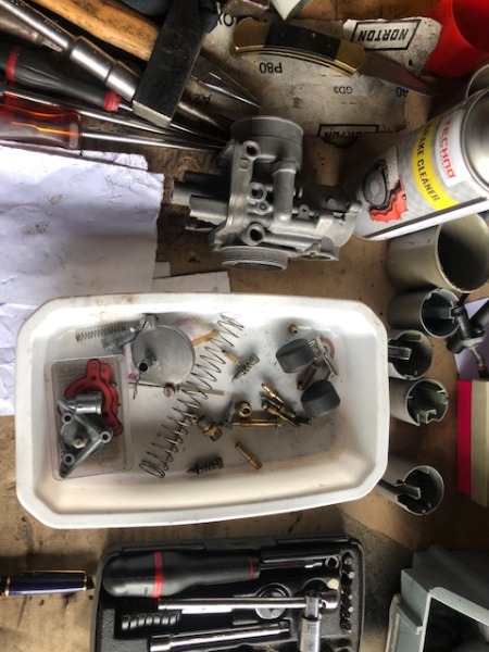

Adaptation des carbus PHF 32.
J'étais parti sur un montage souple avec un manchon en alu pour les carbus à bride, je suis revenu sur un montage rigide  sur pipe sp2 calif 2, pas assez de place sur le cylindre gauche pour mettre un filtre à air.
Démontage et nettoyage des carbus.
Je me suis servi du tableau de débit d'essence des frères TAVOLA  en me basant sur les composants des PHF 36 des Le mans 1 et en recalculant
sur le passage de 32 pour le choix aiguilles puits d'aiguille.
puits 265 AB, aiguille K1 ou K2 ou K6.
Je vais essayer  avec K1 ou K6  dans un premier temps avec gicleur ralenti 55 et principal 120 à  125.
Je dois recevoir les joints neufs et les aiguilles aujourd'hui.
Je pars sur des boisseaux 60/3 avec possibilité 50/3.
Les nouveaux boisseaux sont différents sur les fonderies en dessous.
Faut-il changer la vis de réglage de ralenti?

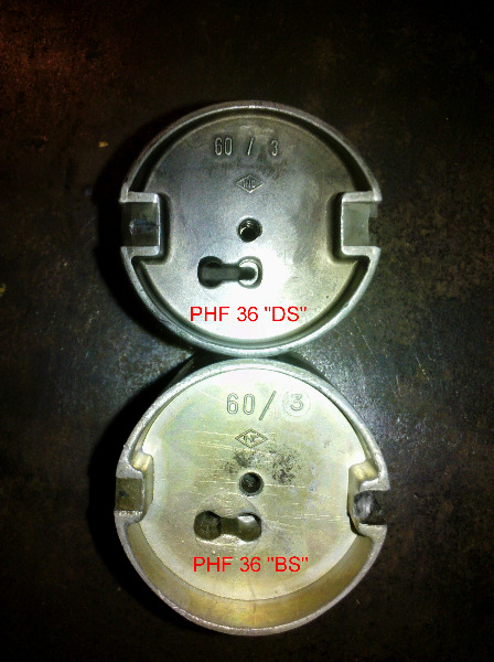

3 years 2 months ago #1912 par Tess
Réponse de Tess sur le sujet Remise en forme d'une T3
Tu peux pas essayer pour voir si le boisseau monte assez ... pas du tout ?
3 years 2 months ago #1913 par Zgood
ça dépend si ça joue sur la hauteur du boisseau, peut être jouer sur le diamètre du cône de la vis. Tu veux que je t'amène l'analyseur de gaz ce we ?

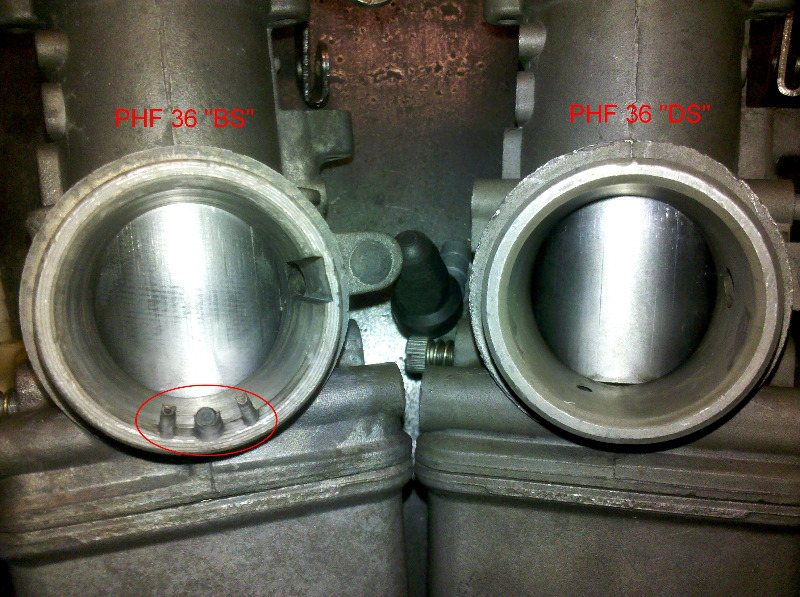

3 years 2 months ago #1914 par francis 45
Un copain voisin m'a prêté un nouveau boisseau 60/30.
Les épaulements d'appui de la vis de ralenti sont bien plus large si bien que le boisseau ne peut pas descendre à fond.Il faudrait les réusiner
Je vais remonter les vieux en les changeant de côté pour avoir un appui pas trop marqué et garder une marge de réglage de la vis de ralenti
Merci Zigood, je veux bien que tu remontes l'analyseur de gaz.
3 years 2 months ago #1915 par Tess

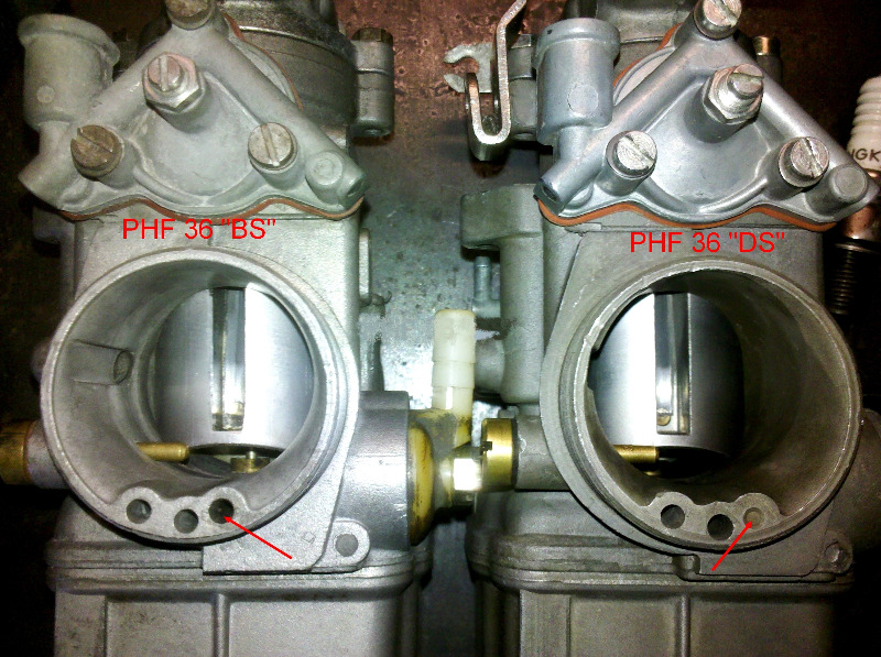

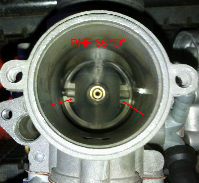

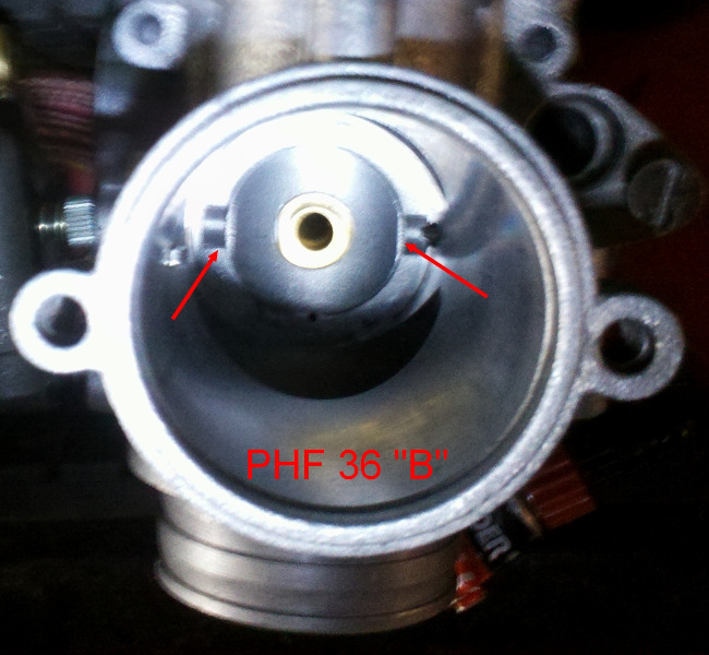

Je me disais...que ça me disait quelque chose ton histoire de boisseau. Ben j'ai retrouvé, j'ai eu le cas pour mon Lmtroua.
Une histoire de PHF 36 BD/BS et DD/DS !
A l'époque j'avais fait un CR dans le Nourjal, en fait c'est quand j'ai installé l'Ignitech, changé carbus toussa.
Et j'avais remarqué ces différences. Le CR fait 5 pages, et le problème que j'avais n'était pas le réglage de ralenti puisque j'avais changé les carbus en coups complets, donc je n'ai pas eu de problème de vis de réglage. Mais bon voilà les différences entre ces carbus.
3 years 2 months ago #1916 par Zgood
quel puit de science ce patrick... J'en reste tout ébaubi.
ok analyseur dans les valoches
3 years 2 months ago #1917 par Tess
Mef ! Tel que c'est dit, je l'ai mal pris !
3 years 2 months ago #1918 par francis 45
Merci Tess, c'est bien ça.
Pour mémoire, sur les Dellorto
lettre A montage rigide
lettre B montage souple ancien modèle
lettre C montage rigide et spécification sur quelques pays en export avec évents de cuve avec tuyaux, vis de richesse plus longue et plus pointu......
lettre D montage souple nouveau modèle.
Les boisseaux anciens et nouveaux n'ont pas de marquage différencié sauf le visuel sur les appuis de vis de ralenti.
Je pense qu'en les usinant ils montent  voir si la vis de ralenti reste assez longue.
