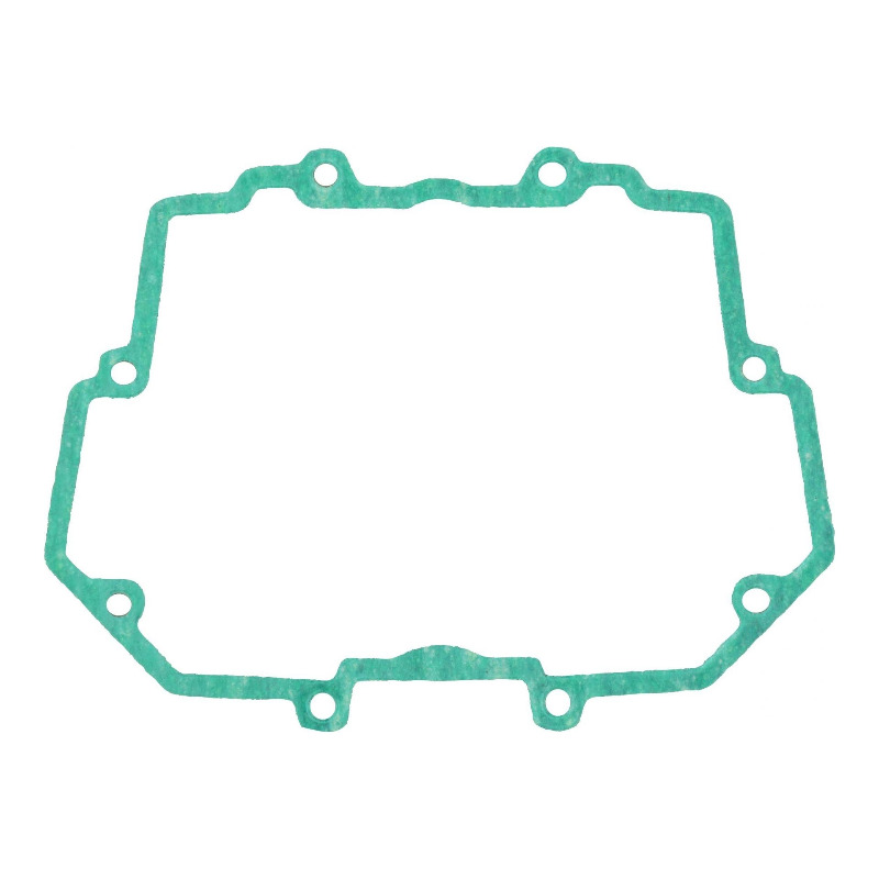

2 years 9 months ago #2557 par drspike
Réponse de drspike sur le sujet Culasse de Le mans 3
OK merci je vais regarder ces sites.
En fait il y a rien à voir, c'est un suintement qui fait que de temps en temps en roulant, j'ai des goutes d'huile qui tombent du joint de culasse.
Merci beaucoup j'espère que ça va régler le problème.
2 years 9 months ago #2558 par drspike
2 years 9 months ago - 2 years 9 months ago #2561 par Tess
Réponse de Tess sur le sujet Culasse de Le mans 3
Je sais pas comment et quoi ils mesurent sur leurs photos, mais c'est du 83 mm pour le LM3, le diamètre intérieur.
