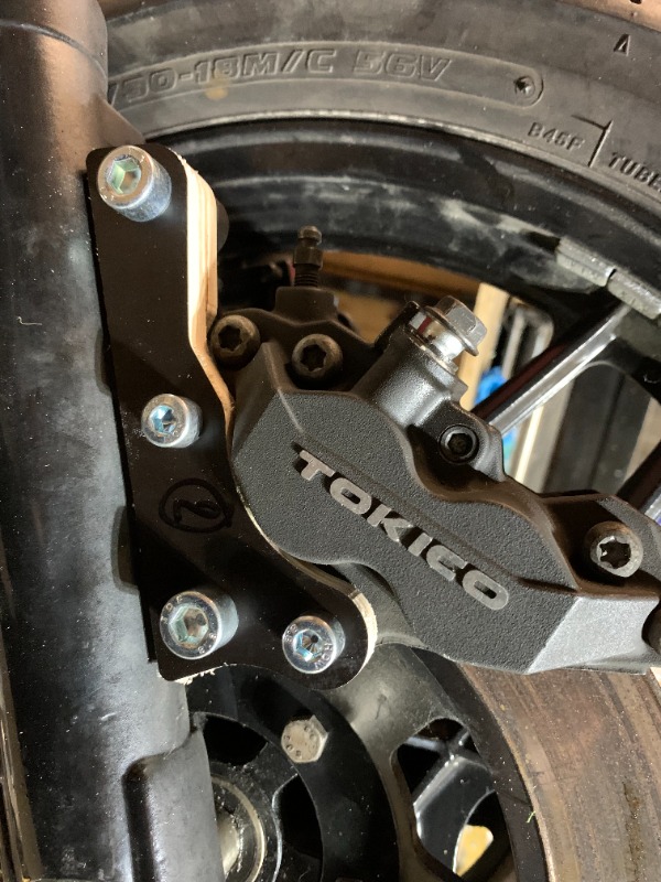

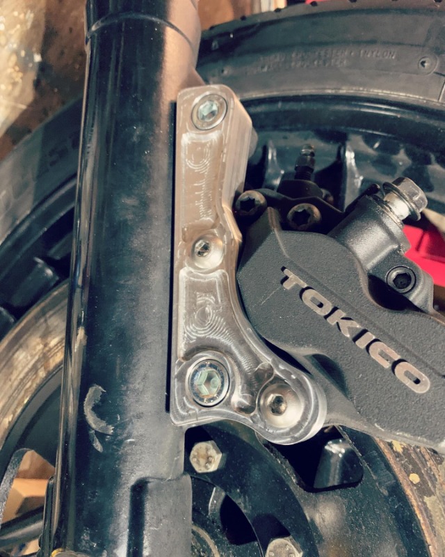

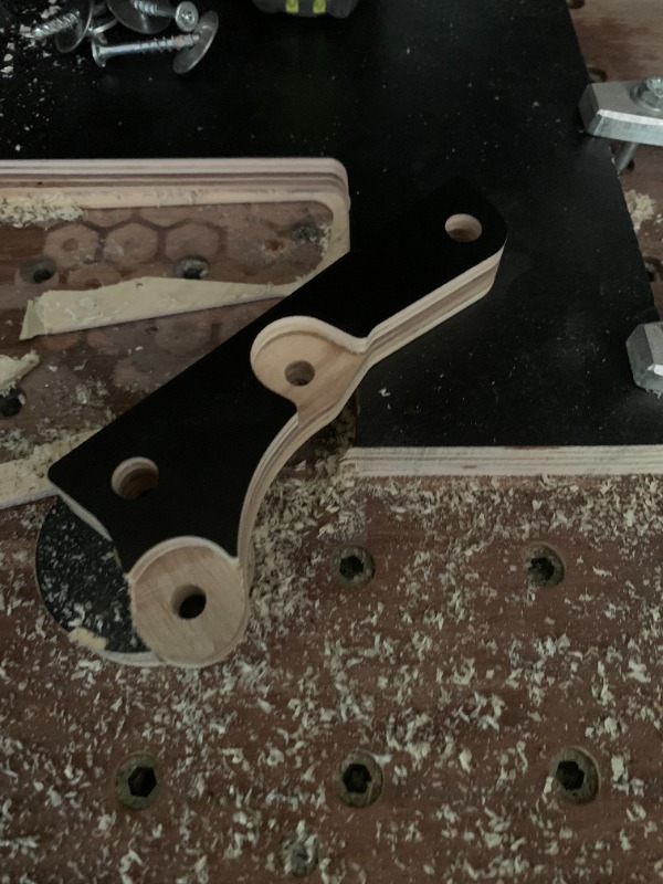

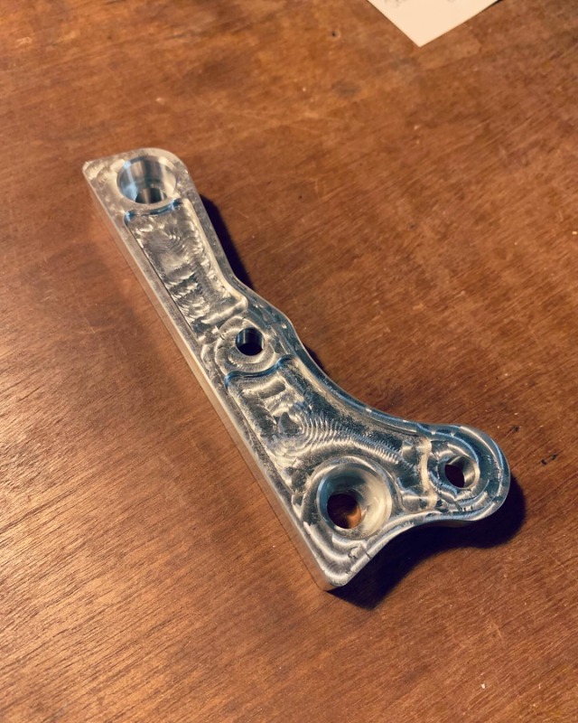

Tiens en parlant de commande... Je remet ça avec les adaptations d'étriers sur fouche Guzzi. Cette fois c'est des Tokico 4 pistons sur une fourche de je ne sais plus quoi d'ailleurs, une LM3 peut-être faut que je regarde le diamètre là je ne sais plus...
edit : Fourche de SP

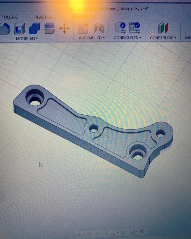

- dessin dans un premier temps et ensuite prototypage pour vérifier les clairances et courbes avec du contreplaqué

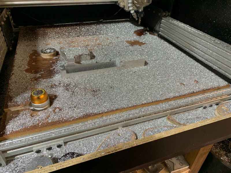

Plus de stock en 20mm obligé de taper dans une chute de 30mm, du coup c'est plus long à l'usinage forcément et j'en ai mis partout.
Heureusement que c'est fermé... Là c'est juste après la première opération de surfaçage pour tomber à 19mm.
Platine gauche terminée, demain pour la droite ça ira plus vite. Simple opération miroir sur le dessin et roule ma poule...

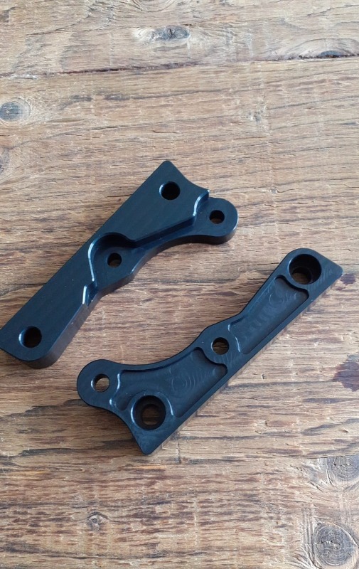

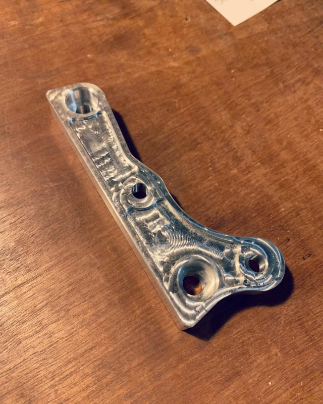

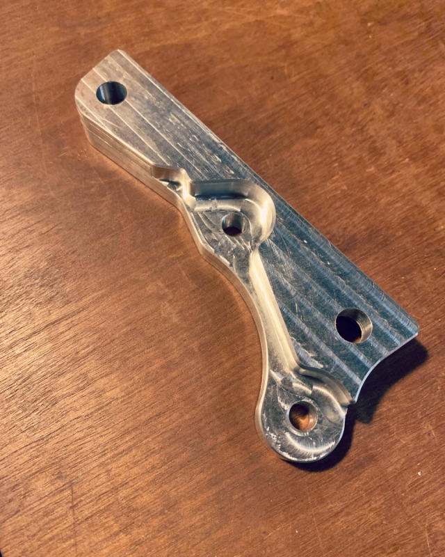

Comment tu fais la finition ?
2 years 2 months ago #3241 par Zgood
Réponse de Zgood sur le sujet Il était une fois dans l'atelier...
Ben y’a plusieurs possibilités. Déjà on peut laisser brut d’usinage avec les patern de passage des fraises et le côté brillant.
d’habitude moi je préfère les microbiller et ensuite faire une finition brossée. J’ai commencé à faire des essais pour vernir ou peindre les pièces avec de la poudre et passage au four. C’est pas mal du tout.
là le choix est fait les pièces vont être microbillées et anodisées noir.
Au taf, on faisait anodiser des pièces en alu. l'anodiseur nous avait déconseillé le microbillage. En effet si le microbillage n'est pas super régulier l'anodisation accentue les différences. Le polissage était conseillé avant anodisation.
2 years 2 months ago #3248 par Zgood
ça j'en sais rien je ne connais pas le process, c'est fait par une boite pro aéronautique donc j'imagine qu'ils doivent savoir ce qu'ils font

Très beau boulot !!! Par contre tu t'es fait chier pour rien, celui en bois est parfait ... un coup de peinture et roule ma poule !!!
2 years 2 months ago #3265 par Zgood
T'aurais pu le dire avant !
J'ai perdu du temps pour rien...

Retour des pattes
anodisation noire effectuée par le proprio de la meule la classe

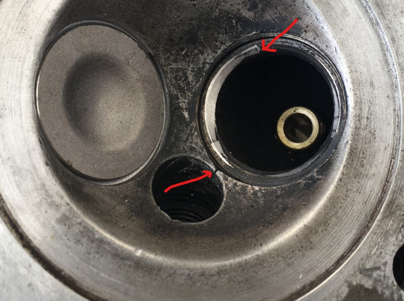

Moi aussi, retour de l'usinage pour guides et soupapes et rectif des sièges...voilà...y'avait une micro fissure...ben y'a un canyon et le siège tourne

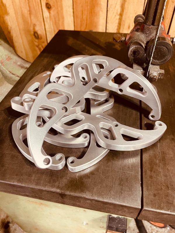

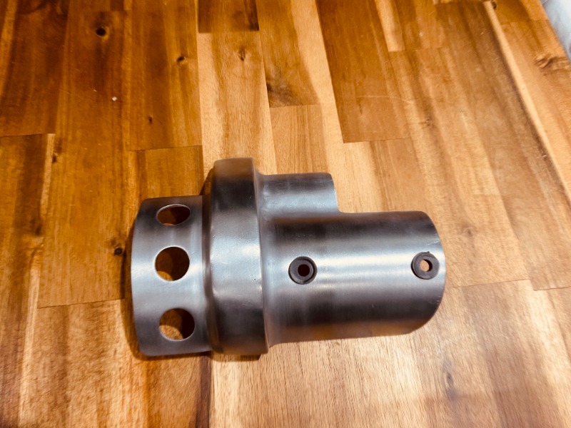

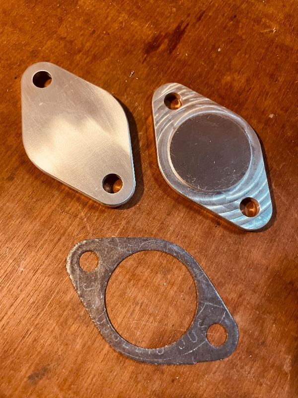

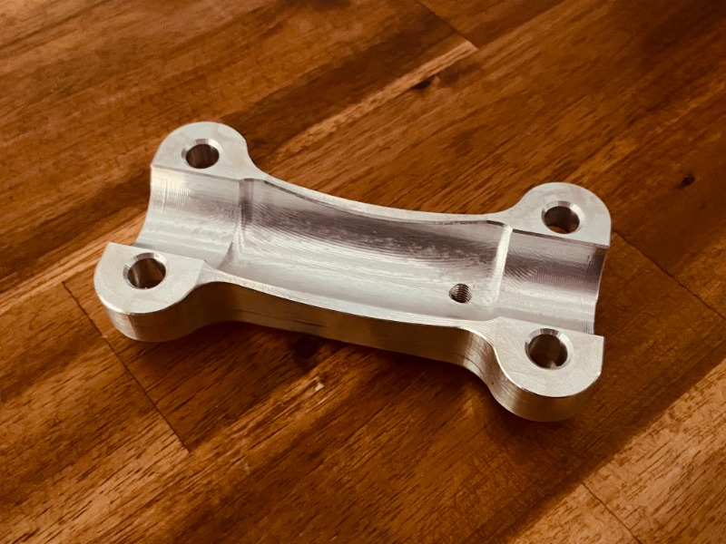

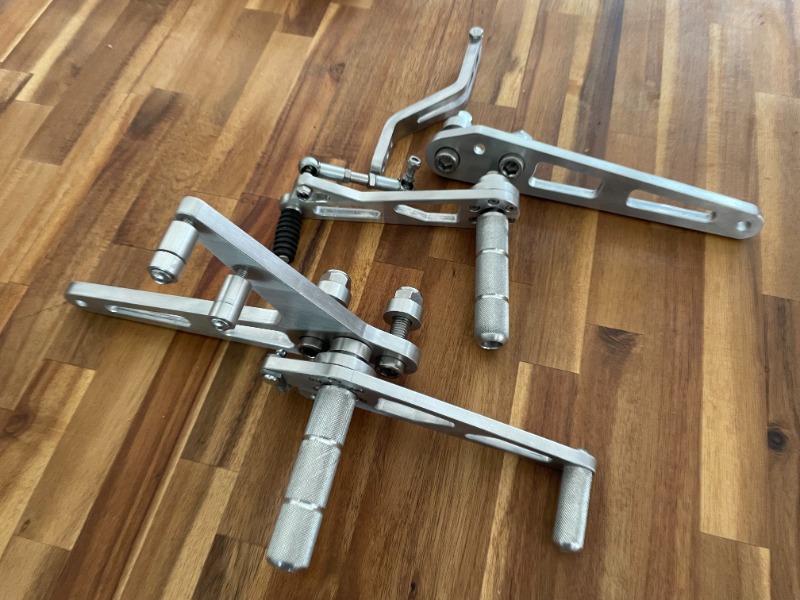

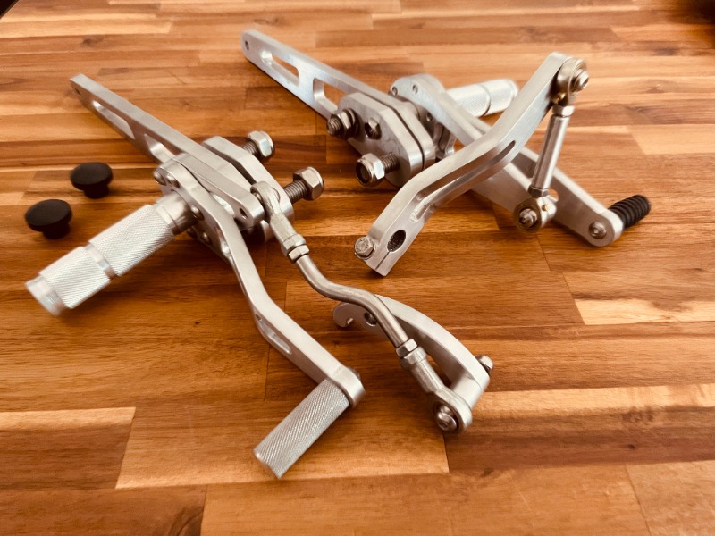

Un moment que je n'avais pas posté ici... Pas mal de nouvelles pièces sont sorties de l'atelier depuis cet été.
- des bouchons d'allumeur
- Des protections de cylindres, certaines sur mesure avec des demandes spécifiques client
- Des commandes reculées, sur mesure avec demandes particulières ou prêt à poser sur cadre tonti
- Des entretoises pour monter des caches culbu ronds sur des moteurs carrés
- Des brides d'échappement
- Des sous-boc et des platines de béquille pour les terrains meubles
- J'ai même repris et amélioré une vieille pièce que j'avais fait il y a quelques années, une bavette pour les cadres tonti

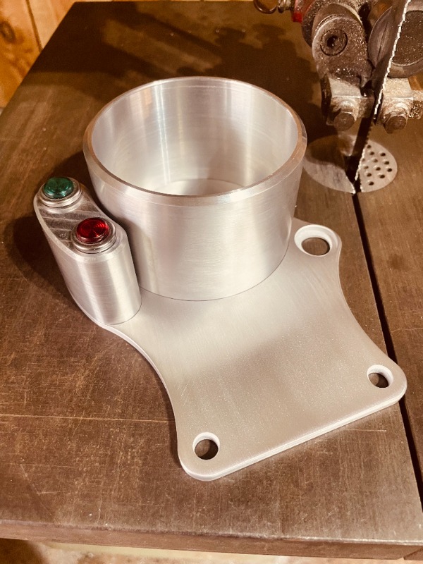

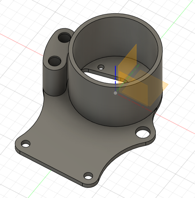

Actuellement il y a un ensemble voyants/compteur minimaliste qui est à l'usinage

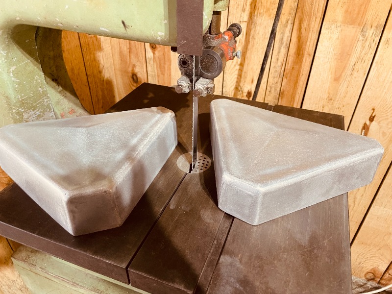

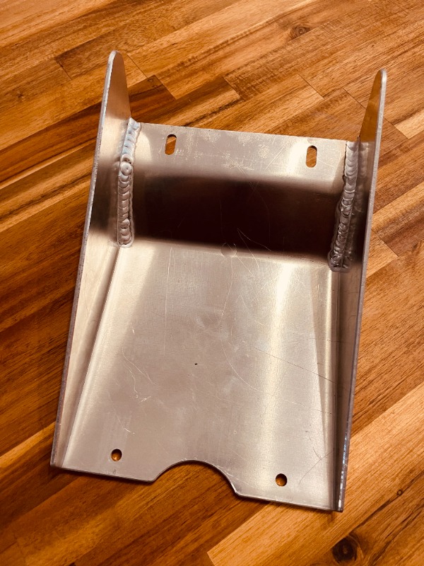

1 year 7 months ago - 1 year 7 months ago #3881 par Le Druide
Réponse de Le Druide sur le sujet Il était une fois dans l'atelier...
Good Job, ZGOOD !
Oui, pas mal les pliures faites sur les pare-boues par rapport à ceux que je t'avais pris à l'époque ?
Juste DEUX soudures à faire.
1 year 7 months ago #3882 par Zgood
Yep à "l'époque" ce n'était pas le pliage qui me gênait parce que je pouvais déjà le faire mais c'était la perte de matière avec le développé que ça représente. Maintenant je fais d'autres pièces qui rentrent parfaitement dans ces chutes. En un seul morceau en plus l'ajustage des pliages horizontaux sont beaucoup plus simples et moins contraignant sur le positionnement de la pièce sous la presse.
Et je suis passé à du 3mm au lieu du 2mm.

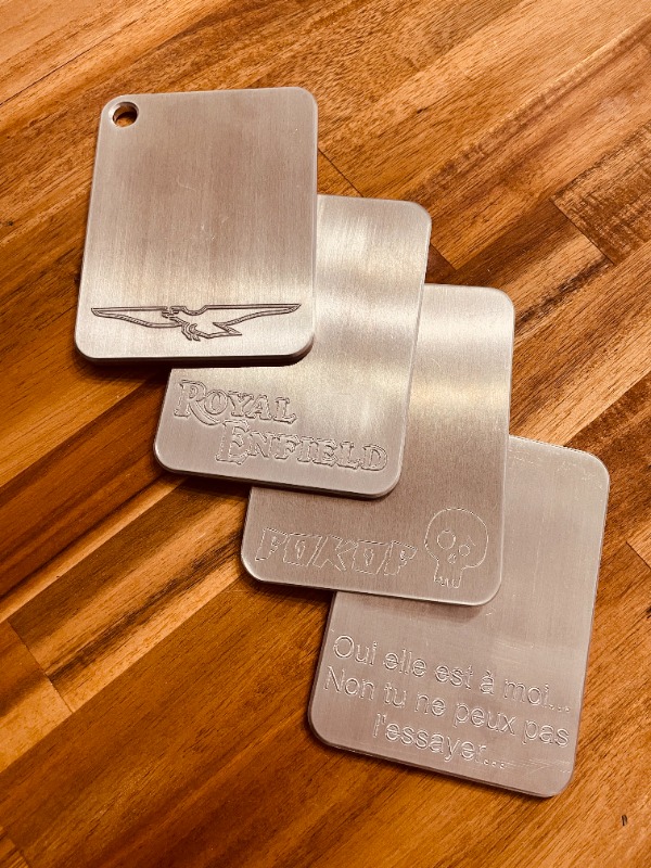

gravure libre mais je pose des restrictions en fonction de la finesse du dessin.

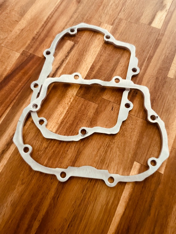

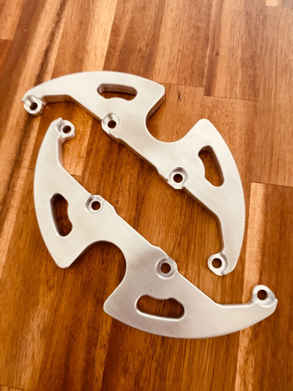

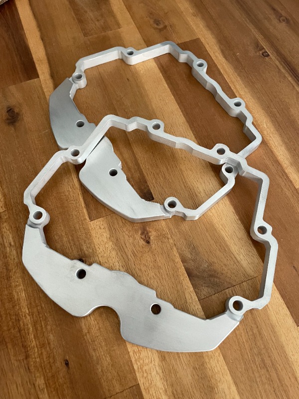

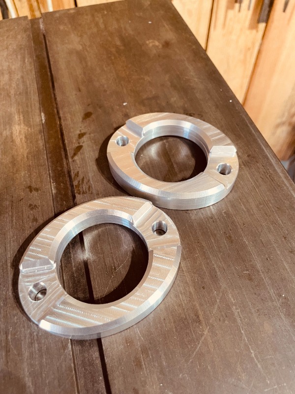

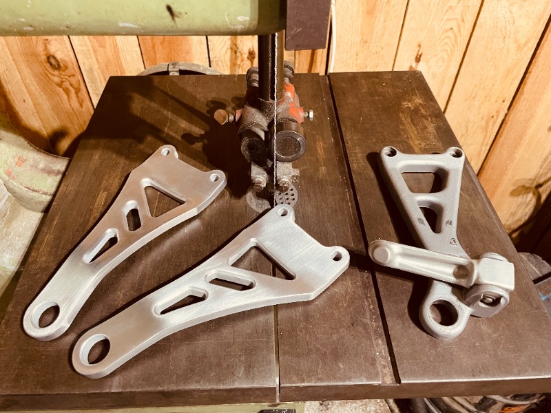

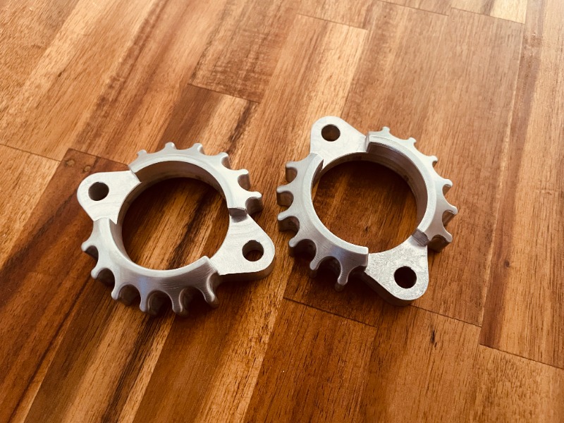

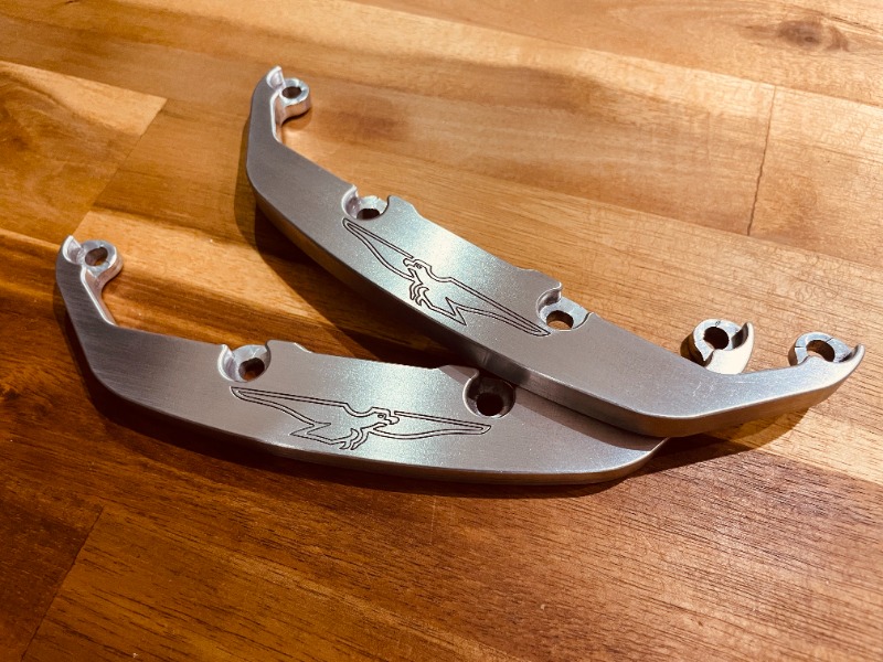

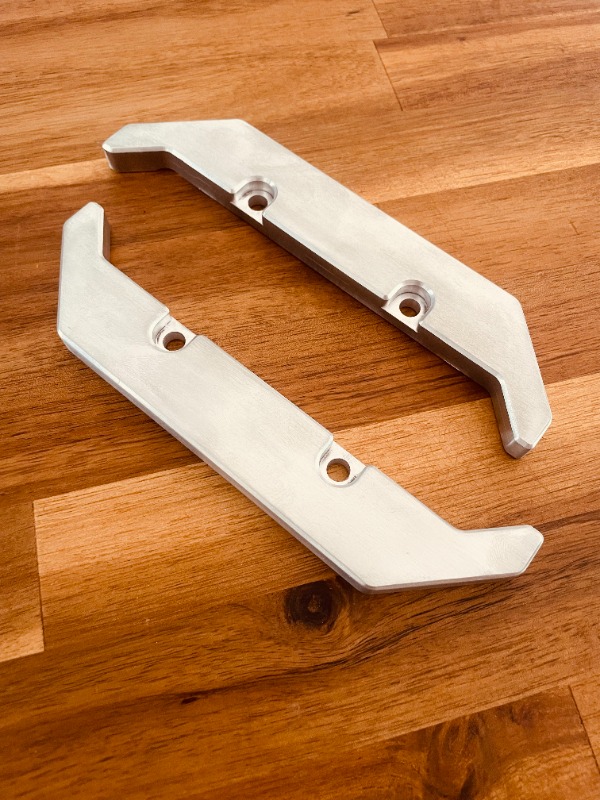

Mise à jour avec les dernières pièces sorties de l'atelier...
- un nouveau modèle de protections de cylindres pour cylindres ronds
- un bloc compteur mais à finir il me manque des pièces
- des caches latéraux type V7 sport
- Platines support d'échappement pour V11 sans les reposes-pieds arrières
- cache démarreur pour V11
- des brides pour un centauro

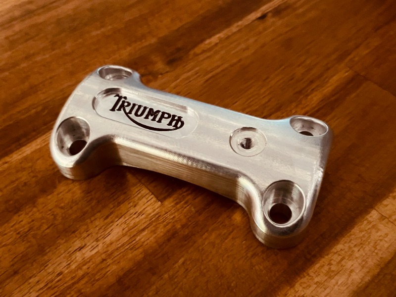

- pontet pour une triumph avec intégration logo et fixation pour un support tph
